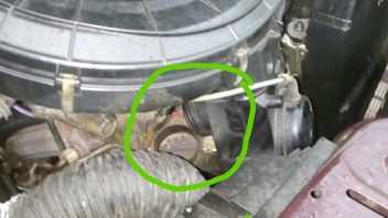

Weil du gesagt hast, dass der Wagen bei Kälte innen nicht warm wird:
Guck mal ob vlt der Wärmeschlauch fehlt... Könnte eine Idee sein. Das sieht dann aus wie folgt
