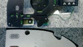

Ich fahre ein Audi Cabrio 2.3l NG BJ.91 und habe aus einem Cabrio 2.6l ABC BJ 92(nicht sicher beim Bj), Lenkstockschalter mit Tempomat und das komplette Tacho rausgenommen.
Soweit so gut.
Problem ist anders wie gedacht existiert jetzt natürlich kein einziges Kable dafür mir fehlt der Komplette große weiße Stecker für den BC (siehe Foto) der Rest ist ja durch die bekannte Erklärung abgedeckt.
Nur ist der Kabelbaum dermaßen verstrickt das ich absolut nicht weiss was ich jetzt vom 2.6 an Kabeln brauche? Oder ist es einfacher den ganzen Baum zu tauschen?
Kann jemand mein Chaos irgendwie einordnen?
