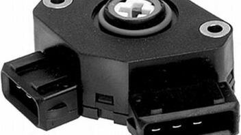

Danke erstmal für Antwort. Ich habe unten mal Bilder von beiden Ausführungen angehängt.
Ich werde es mal mit der Automatikausführung versuchen.

DIe Automatikausführung passt auch Problemlos an den Schalter.
Selbst schon verbautNur nach Einbau in Grundeinstellung bringen!
Vielen Dank, genau das wollte ich wissen!!!
