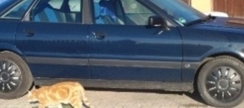

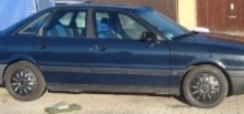

    Hier noch ein paar bilder vorne sollte er 60mm tiefer sein und hinten haben wir in das der arsch nicht hängt auf die 35 mm tiefer eingestellt stat den 55mm.
  • naja,tiefer gekommen is er schon,da passt ja kaum noch die katze drunter ^^
    mir kommt der hinten schon verdammt tief vor,habt ihr die tieferlegung vermessen ?
    vorn find ichs für moment noch gar net so dramatisch,wobei es sicher keine 60mm sind
    was steht denn zur tieferlegung für nen mass in den papieren ?
    die gummipuffer sind anschlagpuffer,die das maximale einfedern begrenzen sollen,diese kann man theoretisch grad bei tieferlegungen auch einkürzen,wobei ich das in dem fall eigentlich völlig unnötig find & ich selber hab meinen zweiten t89,der um 60mm tiefer gelegt wurde ;)

  • das is so definitiv nicht normal,meiner liegt 60/60mm tiefer,abstände zwischen rädern & vorderen & hinteren radläufen geht fast gleich auf,is lediglich nen leichter keil,der wahrscheinlich auch noch von karrosse kommt
    [gallery]2155[/gallery]
    der is hinten schon einigermassen unten,wenns 175/70R14 sind,aber da bestimmt schon keine 55mm & vorn wirds sicher mit 40mm hinkommen,wenn überhaupt
    hinzu kommt,dass das auto auf dem bild wahrscheinlich auch net grad unbedingt grad eben steht,das macht auch schon was aus & auf dem ersten bild is auch die perspektive grad bissel ungünstig
  • Ich finde der ist schon Tiefer gekommen, wenn man die Bilder so vergleicht. Ich sollte noch erwähnen das meiner auf dem Bild auch nicht Ebenerdig steht. Die Räder sind bei mir 195/60 auf 14".
    Vlt. liegt er ja wirklich auf den Federwegsbegrenzern auf? Hast du FK-high tec verbaut? und welche Nummer steht denn auf den federn, vlt. sind es die falschen...
