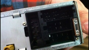

Mein Nachrüstradio hat ein Mini-Iso Anschluß wo man über einen zusätzlich zu ordernden Adapter Line-Out abgreifen kann!
Hat hier jemand einen Plan wie ich die Drähte zusammendrillen muß damit das Aktiv-Hecksystem sich darüber betreiben lässt?!

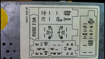

Habe im Hifi-Bereich unter dem FAQ dies hier gefunden:
Mini Iso-C
Pin 1: Line-Out links hinten
Pin 2: Line-Out rechts hinten
Pin 3: Masse
Pin 4: Line-Out links vorne
Pin 5: Line-Out rechts vorne
Pin 6: Schaltimpuls 12V
Pin 7: + Telefon in
Pin 8: - Telefon in
Pin 9: Mute
Pin 10: Schalt-Plus 12V
Pin 11: Signal Fernbedinung
Pin 12: Masse Fernbedienung
Pin 13: Bus in
Pin 14: Bus out
Pin 15: Dauerplus 12V
Pin 16: Schalt-Plus 12V
Pin 17: Bus Masse
Pin 18: Masse
Pin 19: Line in links
Pin 20: Line in rechts
Woran müssen denn jetzt die (ich glaube
Drähte des Aktivsystems?!
