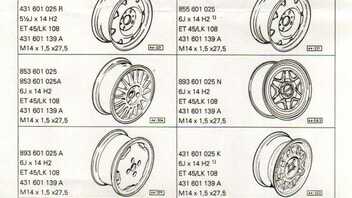

    Die Felgen liegen ja so gut wie gar nicht auf der Achse auf... Macht das was, oder dient die Achse wirklich nur noch zur Zentrierung?
  • zu den originalen auf dem bild ?
    wenns die teilenummer 853 601 025 hat, zählt das so mit den passenden reifen als mögliche rad-/reifenkombination für deinen audi
    kann dir aber jeder audifuzzi so noch mal schwarz auf weiss ausdrucken ;)
    wie das bei mir aussieht,kann ich derweil aber gar net sagen ?!
    ich hab genau dieselben felgen,allerdings von nem audi 100 mit dazu passender teilenummer
  • Okay wunderbar, dann passt es. Dann werd ich bei Gelegenheit nochmal bei Audi vorbeischneien, für die Herrn der Rennleitung mag man das schon gern alles Schwarz auf Weiß haben.

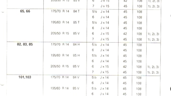

    BTW: Nun steht im neuen Fahrzeugschein ja nur die eine Reifengröße, wie verfahre ich, wenn ich nun die 2. Reifengröße fahren will, die im alten Fahrzeugschein eingetragen ist. Meine Recherche hat mich jetzt soweit gebracht, dass diese Reifengröße ja eigentlich in der EG-Typengenehmigung (in meinem Fall "E251/1") zu unseren Fahrzeugen stehen müsste. Bloß findet man die ja nirgends. :pardon:
  • Ich freu mich meist auf eine Diskussionsrunde mit der Rennleitung.
    Du brauchst ja nichts zu befürchten, ist ja alles original. Hab die ja auch fürn 90er als Winterfelgen frisch aufbereitet.
    Die passenden schwarzen Plastik Nabenkappen hab ich natürlich auch ;)
    Ansonsten drückste denen einfach den Anhang hier in die Hand und die Sache ist geritzt.
    Kann mir nicht vorstellen das es Probleme geben sollte.
