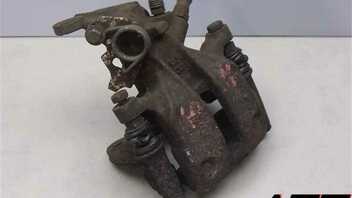

    und zwar wird meine Handbremse hinten links fest, jetzt hab ich mir einen Bremssattel bestellt - Girling 38 aus einem S2, hinten links.
    Allerdings passt der bei mir nicht! Bremsschlauch kommt unten raus, Rückstellfeder ist oben. Es sollte aber genau umgekehrt sein - Wie kann der beim S2 passen? Hat der S2 die Bremse hinter der Achse?! [Bild 1]

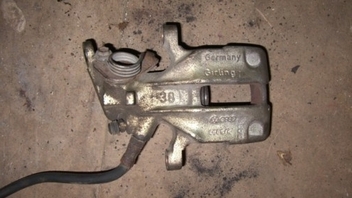

    Dann hab ich weitergesucht und einen Bremssattel für einen Audi 80 quattro gefunden. Angeblich rechts hinten. Dieser würde laut Bild aber bei mir links hinten passen - Bremsschlauch oben, Feder unten! Ich peils nicht! [Bild 2]

  • Also einmal Bremssattel hinten links, die Teilenummer lautet 853615423AX.
    Dieser passt auf folgenden Fahrzeugen: Audi 100/ Avant quattro 1988 - 1994; Audi 200/ Avant quattro 1988 - 1991; Audi A6/ S6/ Avant quattro 1995 - 1997; Audi A8 1994 - 1999; Audi 80/90 Avant quattro 1987 - 1992; Audi Coupe quattro 1989 - 1996.
    Dann hab ich ein einziges Angebot von einem 2.8er quattro Coupe Bremssattel gefunden - und siehe da, das Bild passt! Aber der ist so am Ende, den brauch ich nicht kaufen :( [Bild 3]
    Die abgebildeten Bremssättel aus Bild 2 und 3 (hier mit Bremssattelträger) passen bei den 2.8 quattro Coupés beide auf der linken Seite. Beim Coupé wäre die Bezeichnung für die rechte Seite falsch.

  • Hab dein Fahrzeug bei der Etka eingegeben und der hat mir diese Teilenummer gegeben, und diese habe ich dann in der TVN in der Etka eingegeben.
    Diese Fahrzeuge hat er mir raus gesucht die die gleiche Teilenummer und diese Bremse verbaut haben.
    Ohne Quattro sähe das ganze wieder anders aus, und auch der Motor war entscheidend.

    Was meinst du mit "die Bezeichnung für die rechte Seite falsch"?
    Das der abgebildete Bremssattel für die linke Seite des Coupés wäre.

    Das würde bedeuten, dass Audi 80 quattro rechts bei Audi Coupe quattro links passt?
    Das kann ich Dir nicht mit ja benatworten. Nur, der Bremssattel von Bild zwei und drei würde der Optik nach bei meinem Coupé 2.8 quattro hinten links passen. Daher meine Annahme dass die Bezeichnung "rechte Seite" für den Artikel möglicherweise falsch ist.
