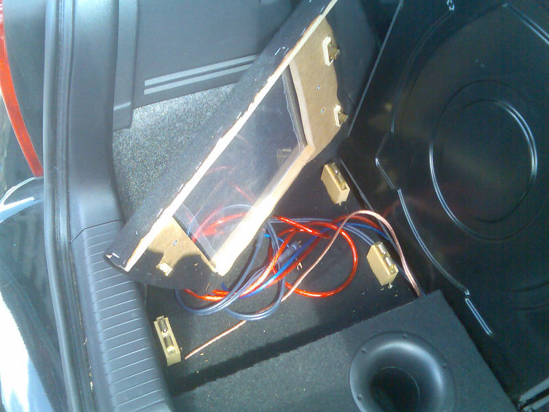

  • Da die Endstufe ziemlich gross ist, musste ich mir neue Gedanken über den Verbleib machen und habe mich für eine versteckte Variante entschieden. Das Brett musste ich kaufen, den Rest gabs bei nem Bier gratis. Auch habe ich die Verkabelung entfernt und ziehe morgen was neues, hochwertiges ein. Strom wird auf nen 35er rauslaufen, denke ich.
    [gallery]http://www.audi-80-scene.de/fo…pper&itemID=129&type=page[/gallery] [gallery]http://www.audi-80-scene.de/fo…pper&itemID=130&type=page[/gallery]

  • Na das sieht doch mal fein aus.
    Wie hast du das Brett oben befestigt? Bin ja auch grad mit der gleichen arbeit fertig geworden und ist schön zu wissen, wenn das noch jemand anderes gemacht hat. So kann man bißchen Gedankenaustauschen und sich Tipps geben.
    Wie kommst du an die Stufe ran zum Einstellen und mit was verkleidest du das Brett?

    Also zum ersten punkt. wenn du dir das erste Bild anschaust ist oben rechts ein Wikel, bzw 2 zu sehen, die mit einer 6er Schraube miteinnder verbunden sind. Gut zu sehen isses net. der erste Winkel hängt am Brett. Der 2te Winkel, ein L- Winkel, ist gebogen und ist am Kofferraumblech oben, praktisch an der Hutablage angebracht. Vorraussetzung für alle meine Basteleien ist, keine Löcher zu bohren. Aber die Art der Befestigung ist bombenfest. Beim Teppich werde ich zum Schrott fahren, und nen Kofferraum - Bodenteppich holen, denke ich.
    Wenn du dir das erste Foto anschaust, so wirst du unten 2 Schaniere sehen, das 2te Foto ist im aufgeklappten Modus.
