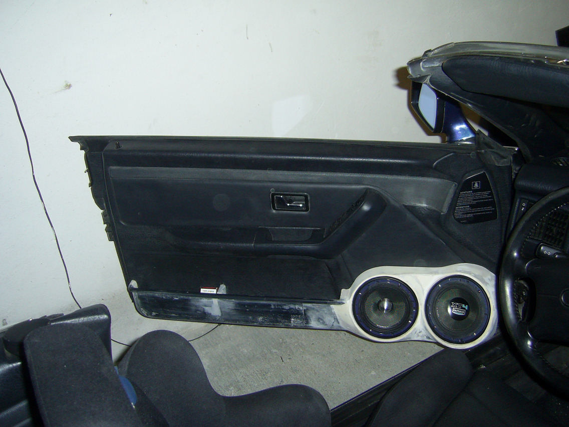

Deine Frage zur Form hab ich nich verstanden...@Paulderpanzer: Guck mal im Anhang, 2x165er pro Tür fürs Cab, is allerdings GFK+Spachtel, ob du das hinkriegst?
greetz
Also mit der FORM meinte ich ( du meinst wie der Lautsprecher sitzt ? ) das der Lausprecher.. Also die Fächer sind doch in einer Ebene ( seitlich von vorne nach hinten ) und wenn ich jetzt das erste Fach wegsäge, dann hab ich ja da ein absatzt drine, und da meinte ich, das ich da den lautsprecher einfach weiter raus ziehe ( ich mach das Holz statt 2 cm 8 cm oder je nach dem wie dick es halt sein muss das ich wieder eine Ebene hab.

Also vorne hast du keinen absatz von 8cm
. Bei mir sitzt ein 19er und ein 12er MDF-Brett drin und es ist absolut eben mit dem Ablagefach.

ja das ist doch mal ein doorboard fuer mein cab so hät ich das auch gern einfach zucker hehe. Aba wie du schon sagst ob ich das hinkrieg....
Wenn du keine zwei linke Hände hast, dann bekommste das schon hin. Mithras und ich, wir haben ja auch einfach mal angefangen ohne zu wissen wie es wird.

Ich hab mich jetzt dazu entschlossen Doorboards zu bauen ( da ich den Stoff an den Türpappen eh richten will, kann ich die Doorboards auch gleich mit ins programm nehmen )
Jetzt ist nur die frage, welche lautsprecher bau ich da in die Türe ein, zwecks der Fensterkurbel, die muss man ja auch beachten, da würe dann teoretisch ein großer oder zwei kleine reinpassen ( ein großer würde glaub mehr sinn machen ) ich hab eben mal schnell geschaut, einen mit 20cm durchmesser wäre schon viel zu groß, so 15-16cm wäre ok.

auserdem hab ich jetzt immer noch kein plan von den Doorboard, das einzigste was mir klar ist, das ich so ne Holzkonstrucktion brauch wo der lautsprecher rein kommt, dann muss wohl noch ein loch in die Türpappe, das der lautsprecher hinten durch die pappe passt, und dann ?

Doorboard is holz, richtig... damit wirst als Zimmerer wohl umgehn können... da brauste dir ne Konstruktion, die du nachher plan auf die Türpappe spaxen kannst, Spalte kannst du mit GFK-Spachtel ausfüllen, Türpappe solltest du von hinten mit Bitumenmatten ein wenig versteifen, und das Türaußenblech (von innen, also nich aufn Lack sondern IN der Tür) ebenso. ca. 8 matten pro Tür -fürs Erste- reichen. Dann den Lautsprecher rein... Ein 16,5cm 2-Wege Komponentensystem wird IMMER im Set verkauft. d.h. du hast deinen 16,5cm Tiefmitteltöner fürs Doorboard, eine Frequenzweiche und einen Hochtöner, den du dir in einer schicken verpackung (z.b. aufgefräste Billardkugel, oder was auch immer) aufs Armaturenbrett bauen kannst.
Anschluss also Endstufe an Weiche, und von der Weiche zu den Lautsprechern (Weiche richtig anklemmen!). 2-Wege Kompos gibts von 10? im Online-Ramschmarkt bis zu Preisregionen die dir und mir reichen um ein halbes Jahr davon Miete, Strom und sogar GEZ bezahlen zu können.

Nicht nur Plan, sondern auch Vibrations arm und Steif, sonst kannste auch nen 2000? Lautsprecher reinhängen und es klingt nach Kackka.....
also ach 4 Matten pro Tür erzielen schon ein gutes Ergebniss, schließlich ist das Zeug net Billig, kost immerhin 50?/m? ........
