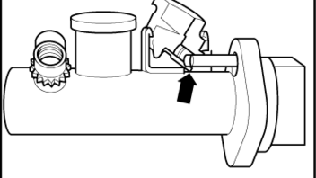

    Hauptbremszylinder/Bremskraftverstärker instand setzen
    Dichtungsstopfen (Druckstangenkreis) ersetzen
    Hinweis:
    Der besseren Darstellung wegen wurde der Arbeitsablauf an
    einem Schnittmodell dargestellt
    • ? Dichtungsstopfen nur innen mit
      Bremsflüssigkeit benetzen
    • ? Dichtungsstopfen einsetzen
    • ? ? Darauf achten, daß die Durchführung
      des Dichtungsstopfens auf das Röhrchen des Druckstangenkreises aufgeschoben wird
      (Pfeil).

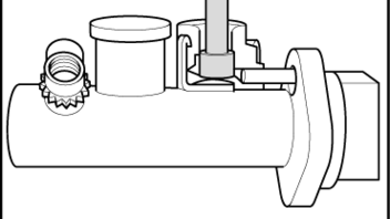

    • ? ? Mit abgerundeten Bolzen, Schrauben
      oder Werkzeug die Durchführung des Dichtungsstopfens auf das Röhrchen
      aufdrücken.
    Achtung!
    Keine spitzen Gegenstände verwenden, da sonst die
    Gefahr besteht, daß der Boden des Dichtungsstopfens durchgestochen
    wird.

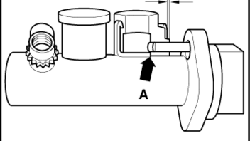

    • ? ? Die Durchführung des
      Dichtungsstopfens muß ca. 1 mm (Maß "a") aus dem Gehäuse herausragen. Erst dann
      ist gewährleistet, daß der Absatz -A- hinter dem Gehäuseblech eingerastet ist.
