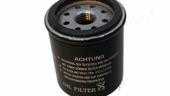

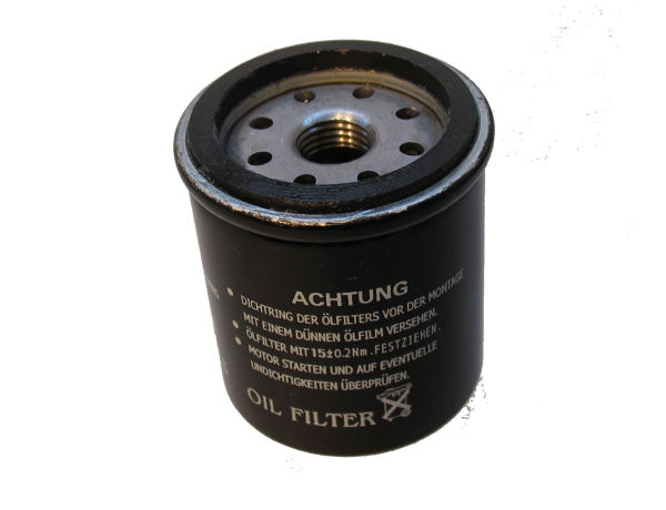

    Ölwechsel is ja teoretisch keim Problem ( zum ablassen die schraube unten am Motor aufmachen ), der Ölfilter is ja das runde ding ( sieht aus wie ne Coladose ) die da seitlich am Motor dran ist ( das wird ja geschraubt ? ) hab das mal gesehen das die in der Werksatt da so ne zange haben wo die ne Schleife drum rum machen und das abdrehen, bekomm ich den auch so weg ?
  • ja ich glaub ich hab das schonmal gesehen, ist unterhalb der Lima ( etwas weiter hinten aber ) Wenn ich da also das alte Öl rauslass, muss ich den Filter auch gleich weg machen oder muss der erst getauscht werden wenn das alte Öl drausen ist, und bevor ich das neue reinleere wechseln ? noch ne andere frage, muss ich den Öl-nachfülldecke auch abmachen oder läuft das öl auch so raus ?
  • schraube unten rausdrehen, Öl rauslaufen lassen, am Ende den Filter tauschen.
    Weiß leider nicht mehr von wem ich das hab hier aus dem Forum, aber ich denke das erklärts ganz gut und bereitet einen drauf vor ;)
