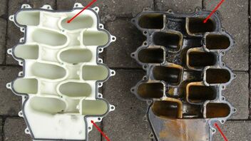

    dein empfohlener Ansaugkit wurde eingebaut. Leider hat er nicht ganz gepasst. Er mußte angepasst werden! Bei der V.A.G war das Problem unbekannt. Es gibt nur diesen Kit für ABC-Motoren. Im Anhang lade ich ein paar Bilder hoch.
    Der Motor läuft nun wieder viel besser. Allerdings regelt er immernoch sporadisch nach. Keiner weiß warum. Das Ölleck wurde auch lokalisiert. Es kommt wie erwartet von Hydraulikschlauch und von der Servopumpe.
    Was das Falschluftproblem betrifft bin ich mit meinem Latein allerdings auch mit den Nerven am Ende. War bei 3 Werkstätten.
