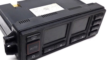

Klimabedienteil für Climatronic von Audi 80 B4 und A3 oder A4 gleich?
Ich hab noch eines rumliegen! Bei Interesse musst dich melden....
Ja ist prinzipiell austauschbar, aber die neuere Klimatronik hat mehr Diagnosekanäle
Sollte aber dennoch funktionieren. Nur codieren sollte man es
Mir wurde mal gesagt, dass ein Bedienteil vom A4 im B4 nicht funktionieren würde, weil der A4 wohl mehr Temp.-Fühler verbaut haben soll.
Wüsste nun echt geren, ob es trotzdem funktioniert, weil bei mir der Auto betrieb nicht geht. Da kommt immer warme Luft
Nur im manuellem Betrieb kommt dann kalte Luft. -
Haste es denn eingelernt und codiert?
Oder einfach nur wie bei Lego eingebaut?
Ich habe es verbaut und danach wurde das ganze auch neu codiert.
Im Fahrzeug, wo es vorher verbaut gewesen ist, funktionierte die Klima ohne Probleme nur bei mir spinnt sie total. -
Hast du die Stellmotoren auch angelernt? Fehlerspeicher leer?
