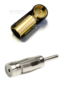

Edit: Zudem bräucht ich noch so ein antennenkabel adapter der das Radio nen anderen schluss hat als das Kabel es bietet
Also eigenlicht brauchst du nur den ISO-Stecker, der ja schon drin ist umpinnen und alles läuft.
http://www.tobias-albert.de/ta…nector/iso_connector.html
Für die Antenne einen passenden Adapter besorgen und gut ist.
