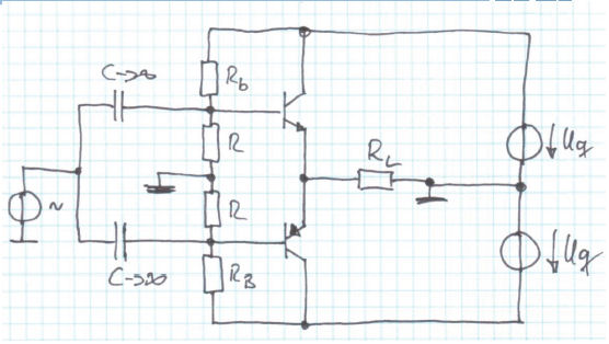

Ein Verstärker läuft mit Gleichstrom, die Signale die er Verstärkt haben positiven und negativen Anteil.
A-Betrieb Verstärker haben Transistoren die gleichzeitig beide Anteile verstärken, aber die eignen sich eher für kleine Ausgangsleistungen, haben auch recht hohen Ruhestrom.
B-Betrieb Verstärker arbeiten im Gegentakt, d.h. es gibt 2 Verstärkerelemente für das Signal, die einen Transistoren verstärken den positiven Anteil, die anderen übernehmen den negativen Anteil. Damit hat man weniger Verlustleistung, mehr Ausgangsleistung aber kleinere Signale werden hierbei aber doch recht stark verzerrt. Am Ende wird das Signal wieder zusammengeführt.
Deswegen werden meist AB-Verstärker genommen, kleine Signale (kleine Amplituden) werden im A Betrieb verstärkt und die großen im B Betrieb.Hier mal ein Schaltbild eines einfachen B Verstärkers mit einfachen Transistoren und keinen Feldeffekt-Transistoren.
Der RL wäre der Lautsprecher.
Wie man sieht das Eingangsignal eine Wechselspannung, die Quellspannung aber Gleichstrom. Wenn nun deine Signalquelle eine positive Welle sendet, dann Verstärkt er sie und damit wird sich noch höher in positiver Richtung, gleiches natürlich für die negativen. Somit spielt es eine Rolle wie deinen Lautsprecher anschließt. Die positive Welle wird ihn immer herausdrücken, dir negative wird ihn reindrücken. Und da dein Signal eben kein schöner Sinus ist, der eine mathematisch ungerade Funktion ist, sondern der sich gänzlich unterscheidet und idR keine Symmetrie aufweist spielt es eine Rolle wie den Lautsprecher anschließt
Hoffe mit meiner recht ausführlich gewordenen Antwort etwas geholfen zu haben beim Verständnis.
HÄ? Na das musste mir jetz aber ma erklären, wie ne Spannung Strom sein kann
