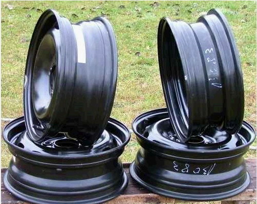

nö,auch nicht
zumindest nicht der optik wegen
tiefbettfelgen haben im felgenbett vertiefungen,die notwendig is um schlauchlose reifen zu montieren
was ihr da so schön beschreibt is der aussenrand & der is hauptsächlich vom design abhängig,kann man sicher auch mit feisten breiten & niedrigeren einpresstiefen beeinflussen,muss aber nicht immer so sein

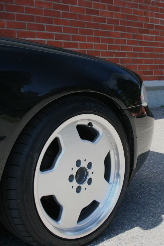

Mal eine Frage zu ET und co. Ich hab am 90er die Gullideckel drauf (ET 45), bin am überlegen der optik wegen die Dinger ein bischen nach aussen zu holen. Nun hab ich schon gelesen dass man wegen verschiedener Reifenbreiten und Querschnitte nie genau sagen kann der T89Q kann X-cm Spurplatten verwenden.
Kann mir jemand der Spezis´s mal kurz erklären wie ich die max. breite der Spurplatten ermitteln kann ohne dass da was im Radhaus schleift und der TÜV-Prüfer glücklich ist?
Danke
