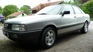

Ich habe mir für meinen PP die Speedline Felgen vom B4 gekauft mit 205/50R15 im Winter (mussten nicht Eingetragen werden). Im Sommer fahre ich 7,5x17Zoll ET35 mit 215/40ZR17 und 60/40 Fahrwerk, das ist aber schon fast das Maximum was geht.
Weißt du ob es Original Felgen sind? Oder hast du vielleicht ein Bild davon?
