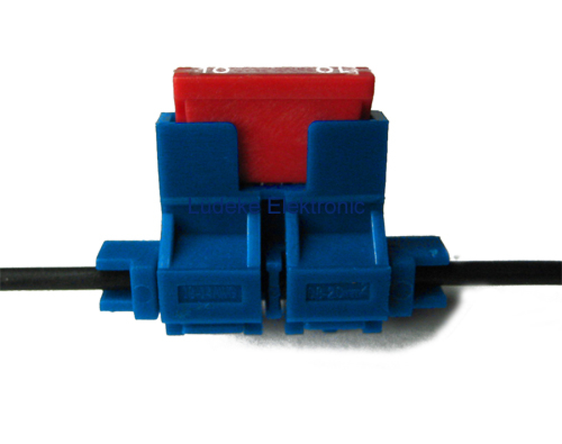

@VW-Audi-Tuner: Was muss da denn für eine sicherung zwischen? (Ich hab da keine ahnung von)

@VW-Audi-Tuner soviel Ahnung hab ich von der Elektrickmaterie nicht das ich da ne Sicherung zwischen setzten kann. Das was ich weiß hab ich mir alles selber beigebracht durch ausprobieren
Du sollst die Sicherung ja ned bauen, sondern nur einsetzen. Zwick einach ein Kabel auf, und klemm den Sicherungshalter dazwischen.

. Wo bekomm ich denn son Sicherungsschalter her, noch nie gehört

sowas hier:
einfach mal nach sicherungshalter suchen, gibt auch welche für die länglichen Glassicherungen, wobei sowas natürlich auch gut is, weil die flachen hat man imo eher auch mal im Auto liegen.
Kost net die Welt. -
KLICK, ja habe ich schonmal gesehen. Danke bigred4
. Und da kann ich auch einfach die Leuchte mit zwischen klemmen,oda? Am besten irgendwie nen kleinen Kasten gegen Feuchtigkeit basteln oder wo kann ich die am sinnvollsten schützen? -
müsste auch isolierte geben, eben dann mit der länglichen Glassicherung.
Die werden dann entweder wie die hier auch via KAbeldieb nur angeclipst, oder direkt ins KAbel dazwischen gehängt(Kabel abisoliert und mit klemmen geschraubt oder glaube auch zum löten) wo es eben abgesichert werden soll.

Hier... die kannste nehmen.
http://www.conrad.de/ce/de/pro…LACHSICHERUNGSHALTER-MINIbis 30A kannste die verwenden, sagt natürlich auch keiner was dagegen, wenn du weniger nimmst
Die klemmste einfach dazwischen und versteckelst den im Wasserkasten, das kratzt den Tüvver nich die Bohne.greetz
