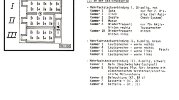

auf dem 10poligen stecker sind eigentlich die aktivlautsprecher angeschlossen oder sehe ich grad was falsch
da hat aber einer ordentlich kabelsalat verzapft
wenn du die aktivlautsprecher weiterhin nutzen willst,dann nimmst du am besten einen chinch/iso 10pol adapter,dass dingens kann dann ungefähr so aussehen
musst dann aber gut über den fader nach hinten stellen,aus den dingern kommt im vergleich zu den normalen lautsprechern net mehr allzu viel raus
wenn du andere lautsprecher verbauen willst,dann zieh besser neue lautsprecherleitungen & dann kannst sie an den 8poligen stecker für die normalen lautsprecheranschlüsse anschliessen

ermitteln Was Dauerplus und Masse ist. Eventuell ist ja schon Zündplus da.
Wenn de willst het der auch eine Leitung für eine geschwindigkeitsabhängige lautstärkeanhebung. Müsste die weiße sein die da unbenutzt rum hängt.
Am braunen Stecker sind die grünen Kabel die Zu den Lautsprechern.
Dann alles schön nach Anleitung deines Radios anschließen und gut ist.
http://data.motor-talk.de/data…radioanschluss2-55700.jpg
Und so sollte da sganze dann beim Audi aussehen.

original sind das aktivlautsprecher,nur vorne sinds normale lautsprecher
ich würde dir auch raten,erstmal alles in originalzustand zu versetzen,heisst dann halt vorerst alle die originalen stecker genauso zu belegen wie original
wenn du die zündschlüsseloption brauchst,dann musst du dir noch nen zündplus hin ziehen,das würde ich dann auch auf den stecker gemäss der radiobelegung einpinnen,kann sein,dass de dann die batteriespannung wieder abpinnen & anders verlegen musst,da diese beiden anschlüsse in der regel bei VW/audi & z.b. auch opel gedreht sind
wenn du diese funktion nicht brauchst,dann brück am radiokabelbaum die zwei anschlüsse & das radio läuft dann permanent,musst es dann halt am gerät ausschalten,wenn du den wagen verlässt
der rote stecker sollte dann nur noch interessant sein,wenn du die aktivlautsprecher nutzt
das mit den chinchadaptern funktioniert so einwandfrei,schliess nicht die lautsprecher auf den lautsprecherausgang des radios an
du brauchst ohne zündungsplus eigentlich am originalen kabelbaum überhaupt nix machen,radio rein,die spannungsanschlüsse brücken,was sich oft durch seperaten kabelbaum am radio selbst erledigen lässt & evtl. noch den aktivlautsprecheradapter rein
die vorderen lautsprecher wechseln & dann is gut,eigentlich ganz einfach & ohne das halbe auto zu zerstören
wenn du andere lautsprecher verbaust,dann pinnst du die neuen leitungen auch mit auf den 8 poligen stecker von radio für die lautsprecher mit auf
oder eben über den verstärker,je nachdem

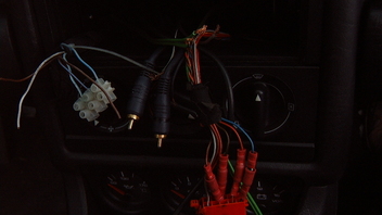

Meinst du den roten und den gelben anschluss?
auf der linken seite ist auch nur das rot/blaue Kabel vorhanden kein rotes.
Radio soll ja auch nicht über die Zündung laufen.Ganz normal über an und aus am Radio.
Hatte mich nur gewundert weil so viele Kabel da waren.
links am Kabelbaum sind auch 2 braune Kabel gehören die zusammen?
siehe Bild

Da ich ja nicht die Standards haben will
also keine Aktivanlage bleibt wie gesagt nur noch die linke seite über.
Da befindet sich aber nur das rot/blaue Kabel als Plus Anschluss
und die braunen gehören auch zusammen oder?
Dann müsste es ja alles sein.
Mir geht es nur um die Masse und der Plusanschluss das ich das Radio anschließen kann,ohne was umzupinnen und ohne welchen Adapter.Da ich ja nun weiss das ich den roten anschluss nicht brauche.(deshalb hatte ich vorher nach den Adapter erwähnt)
wird es normal angeschlossen per klemmen so wie es aus sieht.Ist ja nichts Orginales mehr da.
Wird wie immer sein.
Löten und klemmen.

ohne aktivlautsprecher brauchst du nur die zwei 8poligen stecker
auf den einen is die spannungsversorgung,beleuchtung & gala,das würde ich auch erstmal alles ordnungsgemäss auf normalen stand des audi 80 bringen,die nicht benötigten anschlüsse dürften nicht stören,sind am radio eh nicht belegt
das kannst dir dann aber auch noch genau anschauen,wenn du das jeweilige radio auch hast
rot/blau is dauerplus,der wird richtig angeschlossen am neuen radio entweder auch dauerplus sein oder aber aber zündungsplus
wenn du zwischen originalen stecker & dem radio noch einen kabelsatz hast,würde ich die beiden leitungen dann auch genau da brücken,am besten am stecker zum fahrzeugstecker hin,der muss ja auch nen isostecker sein
ansonsten passt der minus in der regel genauso wie der remoteausgang auch & auch beleuchtung falls vorhanden,was ich aber nicht glaube
würde ich aber auch alles erstmal abchecken,wenn du das passende radio hast,bei jvc & kenwood sollte es aber schon passen,bei unsrem avant musste lediglich auch nur dauer-& zündungsplus getauscht werden,was aber auch problemlos mit dem dazu gelieferten kabelsatz funktionierte
bei modellen ohne zündungsplus reichts halt nicht,den roten & gelben draht am steckverbinder auseinander zu rupfen & verkreuzt wieder zusammen zu stecken,da müssen sie verbunden werden
es geht aber auch da,ohne fahrzeugseitig mit lüsterklemmen oder stromdieben zu arbeiten !
genauso wie mit den lautsprechern,entweder halt mit adapter die originalen hinteren aktivlautsprecher anschliessen oder aber neue,normale lautsprecher montieren,leitungen ziehen & diese auf den anderen 8poligen stecker pinnen,an denen schon die vorderen lautsprecher angeschlossen sind
du brauchst eh die crimpeinsätze & vielleicht auch neue steckergehäuse,um den murks von vorbesitzer zu reparieren
hör bitte auf,mit irgendwas weiter zu klemmen,zu löten oder was auch immer
daher würde ich auch ertsmal,wie schon bernd & ben empfohlen haben,den ganzen miste aufräumen,in ursprungszustand versetzen & dann weiter sehen,am besten vielleicht auch wieder melden,wenn du das radio hast,bild mit anschlussplan dazu,dann is das schnell erledigt & lässt sich auch später wieder sauber zurück rüsten

So
alle Kabel angeschlossen und das Radio funktioniert.Es werden aber noch 2 Boxen für hinten benötigt.Momentan hängt hinten die Basskiste dran ohne Verstärker.Momantan schüttet es wieder einmal und ich musste erstmal die Arbeiten abbrechen.
Vorne die boxen sind top.
einzige was noch fehlt der Rahmen vom Radio muss ich noch anpassen und den Stecker für die Antnenne.
