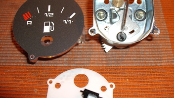

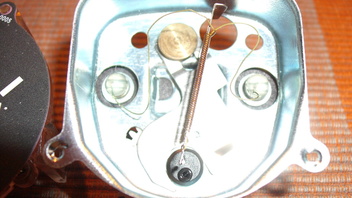

habe mir mal ne gute Anleitung rausgesucht die ich seit ewigkeiten mal abarbeiten wollte...
hoffe darf hier links aus dem motor-talk senden ? -

der Link von DarkPerdition erscheint nützlich, werde mich dem auch mal annehmen.Die Temperaturanzeige scheint bei mir voll funktionsfähig zu sein, zumindest ist das was sie anzeigt nachvollziehbar, die Heizung wird recht schnell warm (also Thermostat intakt) und nach ca.. 5-8km Stadtfahrt ist der Motor auf Betriebstemperatur.
Vlt. ist der Geber (Schwimmer) auch nur nach 20 Jahren etwas zu gekeimt, mal sehen.
