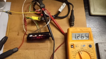

  • Folgendes Verhalten:
    Start ohne Fühler oder Fühler direkt auf Masse: ATA startet nicht
    Während Betrieb mit 6.8k Ohm Widerstand (-12,5°C) (gerade getestet mit 5.6k Ohm: -9°C):
    - Pin 2 (gelb) Temperaturfühler abstecken: Anzeige geht gegen maximale Minustemperatur: -45.5°C
    - Pin 2 (gelb) Temperaturfühler auf Masse: Anzeige geht gegen maximale Temperatur: 55°C
    Inkl. Anzeige der Schneeflocke um 0°C
    Während abgestecktem oder auf Masse gelegtem Temperaturfühler:
    - Pin 2 (gelb) auf Widerstand legen: Anzeige nähert sich dem Wert an, je näher sie an den Wert kommt, desto langsamer passt sie sich an, bis sie den Wert schließlich erreicht hat

  • Dann geht die Anzeige nach einer kurzen Zeit komplett aus und zeigt nüscht mehr an.
    Gruß,
    Lexi
    Kann ich so nicht bestätigen ... siehe Post über dir.
    Habe die Anzeige aber nicht lange auf den Maximalwerten gelassen.
    Eventuell ist es aber je nach Baujahr anders...
    Lexi:
    Meine ist von VDO, 631.202/14/1, 12V steht auf der Rückseite des Gehäuses, dort wo die Kabel rauskommen
