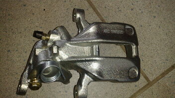

Servus, bräuchte mal ganz dringend Rat.
Eine Frage zu den hinteren Bremssätteln am 90er quattro.
Ich bin gerade dabei den BS hinten rechts (Beifahrerseite) zu tauschen da der Rückholmechanismus des Handbremsseils nicht komplett löst.
Naja, auf jeden Fall hat mir der Internet-Händler einen als Vorabaustausch geschickt.......genau den falschen, den linken........ dacht ich zumindest. Aber laut Aussage von denen ist der, den sie mir geschickt haben für rechts.
Problem, wenn ich den dort montiere ist der originale Bremsschlauch zu kurz und die Entlüftungsschraube ist dann ebenfalls unten und nicht mehr oben????????
Ist das auf dem Bild nun ein rechter oder linker Bremssattel?
Danke

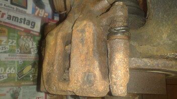

P.S.
Angehängt das Bild wie der vermeintlich alte rechte montiert ist. Das stimmt doch so oder? -
Das ist ein linker (Fahrerseite) Bremssattel!
Die Handbremsbefestigung (diese Feder) muss oben sein, soweit ich weiß. So wie Du den eingebaut hast, zeigt die Feder ja richtung Boden (also nach unten) und die sollte nach oben, also weg vom Boden zeigen.
Zumindest habe ich die gleichen Sättel an meinem B3 und da sind die Handbremsbefestigungen oben und da wäre der Sattel auf Deinem Bild ein linker (Fahrerseite).
Das der Sattel überhaupt so herum passt ...

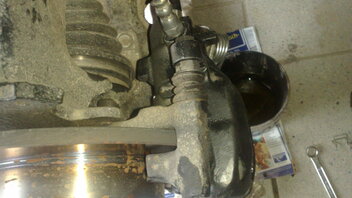

Ich werd noch wahnsinnig mit dem Scheiß. Also montiert waren die alten devinitiv so wie die neuen auch (auf dem angehängten Foto ist der links hinten vor dem Umbau), Feder nach unten, Entlüferschraube oben. Und laut dem "Fachmann" vom Freundlichen "sieht das doch o.k. aus."
Bau ich den andersrum ein würde der originale Bremsschlauch nicht mehr passen (zu kurz) und die Entlüftungsschraube dann nach unten zeigen. Das kann doch gar nicht sein oder?P.S.

Wenn ich nach der aufgestanzten Artikelnummer suche ATEC 10602025 finde ich auch die Angabe hinten links, also Fahrerseite. Entweder ich bin total verpeilt oder die haben mir den falschen geschickt. -
es is der falsche... Die meisten Internethändler von Ebay usw. haben meistens einfach keine Ahnung...
Entlüfterschraube MUSS nach oben, sonst lässt sich der Sattel nich entlüften.Fahrgestellnummernabhängig gabs ne Änderung (von/bis 240000), vllt ham die das nich aufm Schirm, oder haben Quattro und Fronti verwechselt...
Was mich wundert, dass der Bremsssattel für die Fahrerseite auch an die Beifahrerseite passt und vorallem mit der Feder nach UNTEN!??
Und du schreibst ja, deine Sättel sind bisher beide so herum eingebaut - wenn ich das richtig verstaden habe ...
Dass heisst bei Dir sind beide Sättel sowieso von Haus aus vertauscht. Also der eigentlich fahrerseitige ist bei Dir an der Beifahrerseite und der beifahrerseitige an der Fahrerseite!?? Und so passen die natürlich nur "verkehrt" herum. Sonst würde die Feder ja nach oben zeigen ... Wieso sind die bei Dir mit Feder nach unten?
Und wie haut das hin mit der Länge der Bremssschläuche, die sind doch einheitlich nach Teilenummer ...
Irgendjemand scheint die ja dann falsch herum montiert zu haben, bei Dir. Komisch ...
Ich kann nur sagen, ich hab die gleichen Sättel. Bei mir sind die Federn nach oben, Handbremsseil kommt von OBEN (bei Dir ja somit von unten) und die waren schon immer so drauf ... kenne es auch nur so (aber gut, dass heisst ja nichts)
Ehrlich gesagt hab ich keinen Plan ob die bei mir nun vertauscht sind oder ob das passt. Laut dem Mechaniker bei Audi "sieht das o.k. aus".
Ich hab die alten Sättel beim Ausbau beschrifftet(VL,VR,HL,HR) und die neuen halt entsprechend eingebaut. Die Bremsschläuche nach der Teile-Nummer aus partscats bestellt, die waren genauso lang wie die alten, also hab ich mir auch nix dabei gedacht.
Der vermeintlich falsche Bremssattel ging jetzt samt Bild im eingebauten Zustand und Kopie vom Fzg-Schein wieder zum Händler. Das einzige was ich bis jetzt von denen mitbekommen habe ist dass es wohl Unterschiede gibt was die Lage des Sattels anbelangt. Bei dem einen Modell sitzt der Bremssattel in Fahrtrichtung vor der Achse beim anderen Modell dahinter.P.S.
Was macht es eigentlich für einen Unterschied ob diese Feder oben oder unten ist? -
Tja, wenn man das nüchtern sieht ... könnte es wohl egal sein, ob die Feder oben oder unten ist ... scheint ja bei Dir auch Ewigkeiten so "falsch herum" funktioniert zu haben. Oder hattest Du Probleme mit den Bremsen?
Allerdings denke ich, sind die so konstruiert, dass die Federn oben sein sollten. Vielleicht schon von der Entlüftung her!?
Da kann mithras sicher mehr dazu sagen ...Und was mir noch auffällt, bei Dir sind die Sättel IN Fahrtrichtung HINTER der Achse montiert. Wenn man vor der Radnabe hockt rechts von der Achse (an der Beifahrerseite) und links von der Achse (auf der Fahrerseite), richtig?
Dann gehen die Sättel ja nur seitenverkehrt anzubauen ...Dann bau die Dinger halt "verkehrt" herum ran, wenn es so funktioniert - warum nicht!? Vielleicht ist da snur besonders selten so gebaut wurden??
Bei mir sind die hinteren Sättel IN Fahrtrichtung VOR der Achse. Also zwischen Hinterachse und Höhe des Tankdeckels verbaut. Und bei allen anderen 80ern die ich kenne, ist das auch so ...
