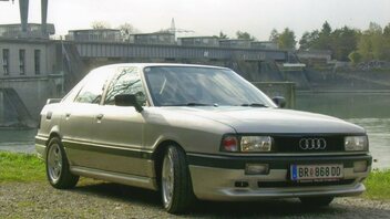

ich sag nur kamei schweller.sind aber schwer zu bekommen.und die sind aus durokam und nicht aus gfk ![]()
hier ein pic von meinen:
ja ok die schauen nicht mal schlecht aus muss ich zugeben ![]()
nur schwer zu bekommen und dann bestimmt nicht gerade billig und die müssen auch wieder lackiert werden ![]()

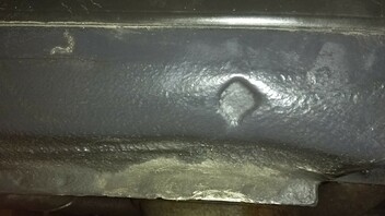

ich hab die karre 6cm den erdboden näher gebrachjt,jetzt fällt der zerschossene schweller nur denen auf,die soweit runter schauen ![]()
[gallery]3847[/gallery]
die macke is schon seit jahren & paar besitzern drin,wurde beim vorvorvorigen tüv auch mal gering bemängelt,aber sieht alles noch massiv aus & der schraubendreher prallt auch noch vom schweller unbeeindruckt ab ![]()
Auf den ersten Bilck sieht man das gar nicht.

Ich hab etwas Mist gebaut und beide Schweller links und recht hinten geschrottet, auf den Bildern ist die linke Seite zu sehen, rechts sieht es in etwas genauso aus, kann man das mit wenig aufwand rausziehen oder gibt das ein größeres Problem, hab das mal übergangsweise zugeklebt damit kein wasser ran kommt....
Das Blech an der Stelle ist ja ziemlich weich bzw. Dünn wenn ich da miten Finger drücke gibts nach.
[gallery]21601[/gallery] [gallery]21602[/gallery] [gallery]21603[/gallery]
Über Tipp wäre ich Dankbar (was machen?) Ich hätte ja noch mein Schlacht B3 da wäre alles Tip top
