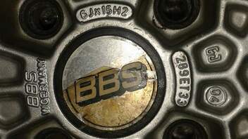

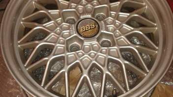

also auf den felgen die ich bekommen könnte steht das sie von '88 sind, 6jx15h2, 289ET33, sonst nix, zumindest nicht abgebildet. der verkäufer schreibt das er sie auf seinem typ89 cabrio gefahren ist. nun weiß ich nicht welchen lochkreis das cab hat. von der tragfähigkeit her dürfte es da aber passen denn das cab ist bedeutend schwerer als die limo. ich frag ihn einfach mal ob es tatsächlich 15" sind oder ob er was verwechselt hat.
Welche Felgen sind das?
die audi typ89 & B4 haben in der regel alle 4x108,ausnahmen sind S2,RS2 & in seltensten fällen B4 quattros mit serienmässiger 16 zoll bereifung,ausnahme is da aber auch schon wieder der quattro competition,der hat wieder 4x108
mit ET38 passen sie eigentlich perfekt auf dein auto,beim audi cabrio,sowie den B4 war die standardgrösse auch 6x15 ET37
es gab damals viele autos mit dem lochkreis 4x108,z.b. eben ford,diverse psa-modelle,aber auch mazda,volvo & einige saab
ausserdem noch der porsche 924,der neben dem lochkreis auch die VW/audi typische nabenbohrung von 57,1mm hat
in dem fall tippe ich aber mit der ET33 auf autos wie den ford escort,sierra oder aber auch peugeot 205,peugeot 309
felgen dieser art waren seinerzeit schon schwer angesagt,gute alte zeit
was du vielleicht noch brauchst,wären zentrierringe,um wieder auf die nabenbohrung zu kommen,bekommt man aber recht einfach
& noch nen kleiner tipp,es gab die originalen audi kreuzspeichenfelgen von BBS auch in 16x15zoll mit ET um die 45-42 mit lochkreis 4x108,sie sind zwar recht selten,auf eblöd sind letztens aber grad erst wieder mehrere sätze rumgekullert

weiß zufällig jemand ob es zu diesen kreuzspeichen ein gutachten etc. gibt bzw. ob ich dafür eins brauche? oder gehe ich einfach los und lasse sie eintrage? gruß und dank
eigentlich sind das BBS RA, hab die allerdings noch nie in 4x108 gesehen. Ansonsten waren die in 4x100 Serie aufm Golf2 GT. Wenn du nen guten Prüfer hast, sieht der auch für dich nach...
ehrlich gesagt hab ich sie noch nicht montiert. ich weiß, eigentlich sind die eher aus der vw riege bekannt oder wie Thomas L. schon erläutert hat, bei psa, fochd und anderen. bei den 80ern sieht man immer nur die bbs rs, oder welche die dem gleich kommen.
kann sein das ich scheiß gekauft habe, aber wie weiter vorn beschrieben waren die auf einem t89 cabrio montiert und diagonal gemessen beträgt der lochabstand exakt 108mm. ich werd die am sonntag einfach mal ranschrauben. wenns geht

Also, wie gesagt, hatte mich damals eigentlich intensiv mit dem Thema befasst und festgestellt, dass es die Felgen in 13" und 15" mit dem LK 100 gab ( für die VW Fraktion ) und die Felgen mit 108er Lk NUR in 14"...
Aber wenn das jetzt definitiv 15 Zöller sind, falle ich aus allen Wolken
ich wünsch dem vagant ja, daß es paßt, aber 20mm Adapter108/100+ 6x15 et 33 paßt problemlos unters cab....
Aber ich glaub, die sind wirklich was besonderes,irgendjemand hat hier doch mal vermutet, daß es Richtung Ford gehen könnte
wie groß ist den die Mittelbohrung, Ford hat was mit 66mm

grob gemessen sind es 56mm nabenbohrung, die bohrung geht in einen 10mm breiten konus über der dann mit 70mm an der auflagefläche abschließt.
der lochabstand neben der nabe gemessen beträgt 70mm und diagonal über die nabe gemessen 108mm.ich werd am sonntag einfach mal eine montieren und sehen obs passt.
ich habs gefunden: http://gutachten.bbs.com/gutachten/ra/ra289_audi.pdf
57mm is schon das zentriermass,was de auch bei VW,audi & porsche 924 brauchst,abgesehen von den längeren radbolzen sollten die räder so einwandfrei passen
ich denke fast,die räder sind damit auch ausschliesslich für die fahrzeuge gedacht
ford & psa-fahrzeuge haben eine viel grössere nabenbohrung,die räder passen da so gar nicht drauf
is auch nicht so unüblich bei solchen markenherstellern,die ronalfelgen meines 90ers haben auch schon das passende zentriermass & sind sogar mit den originalen radbolzen von audi zu befestigen,ne echt feine & praktische sache
Sind Zubehör felgen. Brauchst also abe/gutachten.
Gib die kba nummer bei ebay ein und schau wad dabei rumkommt
sollten azev E sein,grösse wahrscheinlich 6x14 oder 7,5x15zoll
derder sie mir verkaufen will hat gesagt es sind original audifelgen ausm sportzubehör und eine abe wäre nicht nötig
