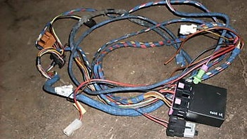

    Ich wollte gerade meine Elektrischen Fensterheber an den Sicherungskasten anschliesen, als ich bemerkt habe das mein Sicherungskasten gar keine Sicherungs dafür hat ( die sind da überhaupt nicht vorgehsene ) sonst würde das ja auf dem Deckel drauf stehen ( die sicherung für die Fensterheber )
    Jetzt ist meine frage, wo kann ich die dazuhängen, und mit wieviel Amper sollten die abgesichert sein ( ich Dachte ich häng sie mit an die ZV, die hab ich ja auch selber nachgerüstet, aber nicht das mir nachher die Sicherung Fliegt, und ich kann mein Auto nichtmehr abschließen ) die ZV ist glaub mit 10 Amper abgesichert, darum dachte ich daran sie einfach irgendwo anders ranzuhängen, z.b. hätt ich noch zwei NICHT belegte Plätzte ( Sicherung für Pozilei usw... )
    Achja es handelt sich um 2 Fensterheber für vorne

  • Sorry ich hab vergessen zu sagen, das das keine Original Dinger sind ( zumindest nicht der Kabelbaum, bei den hebern seber bin ich mir nicht sicher )
    Das funktioniert bei mir so, das ich jetzt eine Plus leitung habe, und eine Minus ( masse ) leitung habe, die geht dann zu den schaltern, und von den schaltern wieder ne Masse und Plus leitung zum Motor
    Bei dem Avant wo ich die raus habe, war die Plus Leitung auch irgendwo am sicherungskasten dran, konnte aber leider nicht schaun wo, weil ich keine zeit hatte ( der schrotti wollte den Avant gleich würfeln... ) daher frag ich wo ich die Plusleitung da ranhängen kann und wieviel Amper die sicherung haben muss

    Ich hab die Fensterheber jetzt an die Sicherung 20 ( Kühlerlüfter - stufe 1, Lüfternachlaf ) dran gehängt, da diese sicherung bei mir nicht belegt war, dort hab ich jetzt eine 15 Amper sicherung drin, kann mir jemand sagen welche sicherung dafür Optimal wäre ( für zwei Fensterheber )
