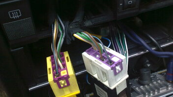

    Und zwar hab ich ein "Gelb Weißes" Kabel vom Schalter kommend am Relaisträger unterm Lenkrad was dort auch endet.

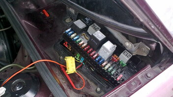

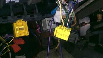

    So laut Schaltplan des Sicherungskasten geht eine Leitung vom Relais über die Sicherung Nr.1 zu dem Gelben Stecker unterm Sicherungskasten, auf diesem Pin geht auch kein Kabel weg.
    Die Kabel vom Relais sind dran.

    Ich habe mehrere Schaltpläne usw. es funzt aber alles nicht so wie es sein sollte. Fakt ist das das "Weiß Gelbe" Kabel am gelben Stecker unterm Lenkrad endet.........was kommt da ran?
    Und was kommt an den Gelben Stecker unterm Sicherungskasten, welches die Leitung über die Sicherung ist (Nr. 1).........was kommt da ran?

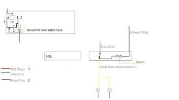

  • So ich hab euch mal veruscht nen Plan zu "zeichen".
    Ich hoffe ihr könnt was erkennen. Das weiß gelbe endet wie gesagt unterm Lenkrad und soll ja an die NSW. Und was ist mit dem Pin an dem Gelben Stecker unterm Sicherungsträger?So ist es jetzt bei mir angeschloßen! Vom Werk aus

    Deine Zeichnung fürs Relais blick ich nich... sieht total CHaotisch aus. Richtig wäre:
    Grau - 0,5mm? belegt mit Plusverbindung Klemme 58 (standlicht) an 12/86 am Relais
    Braun Grau - 1,0mm? belegt mit Masse an 10/85 am Relais
    Schwarz Gelb - 1,5mm? belegt mit Klemme "X" an 11/30 (Dauerplus) am Relais
    Grau Grün - 2,5mm? belegt mit Kl.58a an 13/87 über Sicherung S1 zu Schalter für Nebelschlussleuchte und Schalter für Nebelscheinwerfer.
    Wenns richtig verkabelt is, aber nich funktioniert, Kontrollier ob das Relais anzieht... wenn alle Eingangssignale vorhanden sind, Relais aber nich anzieht: tauschen (defekt). Wenn das Relais anzieht, aber die Kontrollleuchte im Schalter und die Nebelscheinwerfer nicht angehen, Eingänge zum Schalter überprüfen, evtl Kabelbruch. Wenn die Kontrollleuchte im Schalter angeht, und das Relais anzieht, aber kein Nebelscheinwerfer funktioniert, Glühlampe und Plusleitung überprüfen, evtl Kabelbruch.

  • Also das Relais ist nicht defekt...geprüft.......anziehen tut es aber nicht!..........die kabel für den Schalter lagen schon und gehen auch zum NSL schalter rüber.
  • Was soll ich in den Bildern jetz sehen? Du hast die Belegung, prüfen musst du schon selbst, ob du alle erwähnten Anschlüsse funktionierend am Relais hast.

  • nur sehen das das original so angeschlossen ist und ich keine kabel gezogen habe..................so nun hab ich mir deine relaisbelegung angeschaut und siehe da..........was bei dir an Pin86 geht (grau) ist bei mir braun rot und dort kommt kein strom an............keine ahnung warum ich das noch nich gemessen hab. laut meinem Schaltplan aus dem "so wirds gemacht" buch, geht das an den Kabelstrang von der Handschufachleuchte, motorraumleuchte, kennzeichenbeleuchtung...........gut ich werd jetzt mal schauen warum dort kein strom ankommt,
    achso weil du geschrieben hast der Relaisplan siet chaotisch aus, so ist das laut meinem Sicherungskasten Plan angeschlossen
