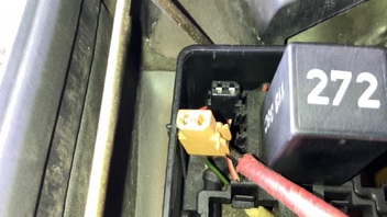

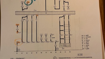

    Leider sind in meinem T3 die Diagnosestecker wie im Audi 80 nicht mehr vorhanden, aus dem Grund habe ich mir die Stromlaufpläne vom AAR besorgt um den Diagnosestecker und das dazugehörige Kabel ausfindig zu machen.
    Nach meinem Ergebnis muss ich das braun/grüne Kabel am ehemals braunen Diagnosestecker T2/1 mit dem braunen Kabel T2b/1 am ehemals schwarzen Diagnosestecker überbrücken.
    Sprich das braun/grüne Kabel was zu Pin 3 am Zündsteuergerät geht gegen Masse Brücken. (Siehe Bild)
    Bitte korrigieren wenn ich falsch liege.
    Leider lässt sich nach meinem Vorgehen der Motor so nicht in den Diagnosemodus bringen. (er regelt permanent den ZZP nach).
    Vielleicht kennt jemand von euch die genauen Kabelfarben der zu brückenden Kabel ?
