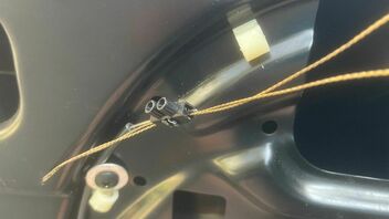

    mir ist heute Morgen der Seilzug am Innentürgriff der Fahrertür gerissen.
    Habe daraufhin die Türverkleidung ausgebaut und dabei das hier entdeckt:
    Mit Lüsterklemme und Draht den kaputten Seilzug verlängert.. da war der Vorbesitzer wohl ein ganz Kreativer...

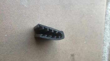

    • Beim Ausbau der Türverkleidung ist mir aufgefallen, dass etliche dieser Gummipuffer an den Rastnasen der Verkleidung fehlen. Kann man diese noch kaufen? Wenn ja, welche Teilenummer haben die? Wenn nein, gibts Alternativen?
