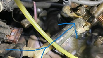

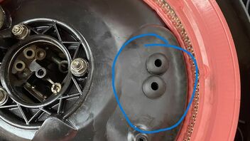

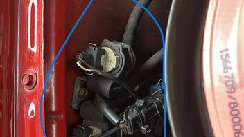

Ich habe folgendes Problem: Wenn die Motortemperatur die 60grad erreicht, kommen immer wieder in gleichen Abständen komische geräusche (als würde jemand mit einem Strohhalm aus einem leeren Glas trinken). Dies passiert nur bei niedrigen Drehzahlen. Wenn ich die Vakuumanschlüsse an (Bild 1) beide zuhalte passiert dies nicht mehr. Die Leitungen führen zu den 2 Wegeventilen (Bild2). Von dort aus gehen diese über ein Y-Verbinder direkt in den Vergaser (Bild4)
Leider weiß ich nicht wofür diese da sind, bzw. warum hierrüber solch merkwürdige geräusche kommen.
Vielleicht hat ja jemand von euch eine Idee oder vorahnung.
