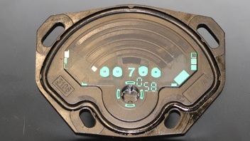

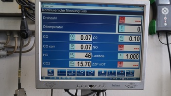

Mit der Poti-Einstellung die AU bestanden - in allen Drehzahlen war das Gasverhalten optimal -
im Hintergrund sagt der Prüfer: alles sei Optimal eingestellt.
https://youtu.be/7xEEorbYj08
Selbst der Bosch Dienst stellt das Drosselklappenpoti so ein – die haben keine Messgeräte für den Audi 80.
Wegen Vandalenakte am Fahrzeug - wurde Video deaktiviert.
MfG
Würde mich doch stark wundern, wenn der Bosch-Dienst kein stinknormales Multimeter hätten. Mehr braucht es nicht, ausser das nötige Hintergrundwissen.
Multimeter habe ich selbst.
Der Bosch Dienst wollte den Poti mit dem
Diagnosegerät auslesen - was nicht funktionierte -
so wurde das Poti von Hand eingestellt.
Nur war die Drehzahl zu wenig - lag so bei ca. 600 -
und etwas später auf 900, nachkorrigiert.
Motor läuft sauber rund - in allen Drehzahlen - ab 6400 Touren regelt die Motorsteuerung ab.
Auch der Benzinverbrauch - nach Tankuhr und Kilometerzähler - wird weniger.
http://www.peugeotforum.de/bas…selklappe/drama/drama.php
http://www.peugeotforum.de/bas…/drosselklappe/klappe.php

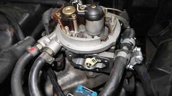

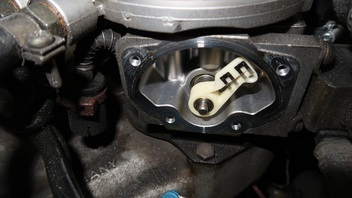

Die Verstellschraube kann am Audi 80, an der Einspritzeinheit, nicht verstellt werden:

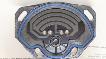

Die Problematik an deiner Einstellweise, ist folgende: An der Drehzahlkorrektur sind mehrere Sensoren und Aktoren beteiligt, ausserdem kommen noch einige mögliche Fehlerquellen hinzu. Du must also sicherstellen, dass alles in Ordnung ist, sonst baust du dir weitere Fehler ein. Temperatursensoren i.O.? Drosselklappensteller i.O.? Zündzeitpunkt i.O.? Auf Falschluft geprüft? usw.
Wenn man das DK-Poti aber vernünftig nach Diagramm einstellt, arbeitet das Poti auf jeden Fall richtig. Sollte die Leerlaufdrehzahl dann nicht stimmen, hast du noch ein anderes Problem. ![]()
Das ist alles in Ordnung:
Temperatursensoren i.O.? = ERNEUERT.
Drosselklappensteller i.O.? = FUNKTIONIERT.
Zündzeitpunkt i.O.? = EINGESTELLT.
Auf Falschluft geprüft? = UNTERDRUCKSCHLÄUCHE ALLE ERNEUERT.
Zwischenflansch = ERNEUERT.
Lehrlaufdrehzahl liegt bei ca. 900 Touren - Motor läuft Rund und vibriert nicht.
