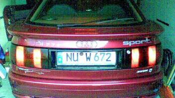

  • ich habs so gemacht, allerdings is bei mir die ehemaligen schlusslampe jetzt das bremslicht, ich finde, lieber n größeres bremslicht, als die eine schlussleuchte, wann hats schon mal nebel..., bremsen tu ich da öfters, und grade weil standart das bremslicht beim standlicht integriert ist, ist es viel übersichtlicher
    Danke für das Bild!
    Ja so solls sein, hier noch beschrieben:
    Grün: Rücklicht jetzt
    Blau: Rücklicht soll
    Bemslicht: Wie bei dir
    Dann hat man quasi ein schönes Rücklichtband aus 6 Feldern und das Bremslicht wie bei dir.
    Hast du ein rotes Glas und Reflektoren dahinter, bei den Nebelschlussleuchte-Feldern? - Hab nämlich beides nicht. Die roten Birndl sind da, aber hab aktuell gar keine Zeit was am Auto zu machen -.-
    Hast du's eintragen lassen, oder wars dir egal? Mir wirds egal sein
    Grüße, Philipp

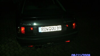

  • Mir war mal aufgefallen, dass der Vorbesitzer von meinem QP auch 5W Lämpchen da eingesetzt hat... hab dann also ne art "Mustangstyle" mit 3 Beleuchteten Kammern pro Seite, wenn die NSL eingeschaltet is. Wirkt... seltsam, von der Sinnlosigkeit der Nebelschlussbeleuchtung in der Variante dann mal abgesehen.
