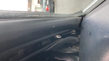

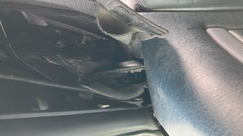

    Des Weiteren haben sich beim Verdeck rechts und links zwei Fäden gelöst ( sind weg) sh Bilder, an wen kann ich mich da wenden ?

    Die beiden Strippen sind bestimmt noch da . Die sitzen an dem Scharnier an einer Feder . Zu 90% hat sich die Schlaufe gelöst .
    Findest du , wenn das Verdeck geöffnet wird Richtung Kunststoffscheibe.
