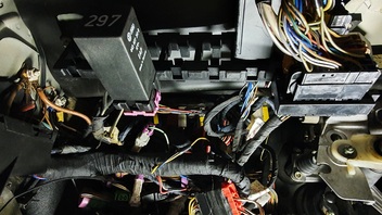

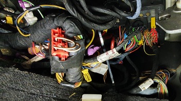

Ich baue meinen Audi 90 B3 gerade vom 3 Gang Automatik auf Schalter um und habe folgendes Problem.
Ich habe mehrere Infos bekommen wie ich welches Relais überbrücken muss,damit keine Sperre drin ist etc,jedoch sind das scheinbar alles Infos für die B4 Modelle.
Ich habe weder ein Zusatzsteuergerät neben dem Pedalblock, noch finde ich das Relais 175 zum Brücken.
Anbei 2 Fotos wie es in meinem Audi 90 unterm Lenkrad aussieht (Nur eine Reihe Zusatzrelaisträger nicht 3) und einmal die Rückseite der Relaisplatte.
