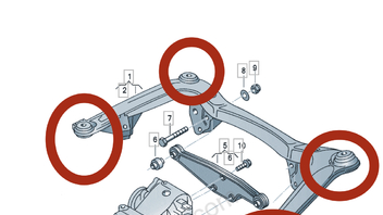

Ich habe von meinem B4 Quattro Avant 2.3 5Zyl die Hinterachse ausgebaut und möchte gern die 4 Lager vom Hilfsrahmen erneuern.
Ich finde viele verschiedene Teilenummern.
Sind das 4 gleiche Lager?
Welche benötige ich?
Siehe Anhang

Moin
die Auflistung der HA-Lager bezieht sich auf die Fahrgestellnummer
bis 8C-P-225000 ist es die Teilenummer 8A0 505 145C
ab 8C-P-225001 ist es die Teilenummer 8A0 505 145D und E
Endbuchstabe D für die vorderen Lager des HA-Trägers und E für die hinteren Lager
ob aber ein großer Unterschied bei den verschiedenen Lagern besteht kann ich dir nicht beantworten ![]()
