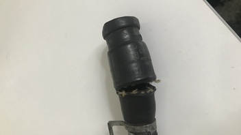

Wir haben u.a ein Audi 80 b4 ,2.0 - nun ist der Schlauch gerissen und es ist scheinbar schwierig dieses kleine Teil vor Ort oder bei Audi direkt zu bekommen ... das kann ich mir ( als Frau ) nicht vorstellen bzw möchte ich nicht , da mein Männe das Auto liebt und ich nun dachte , ich versuche mein Glück und begebe mich auf die Suche und vielleicht kann mir einer behilflich sein
Kühlerschlauch nicht auffindbar

Ich denke ich weiß was für ein Schlauch das ist. Hatte ich damals auch wechseln müssen. DIe Leitung geht von einer starren Leitung in den Schlauch über und dieser wird am Ansaugkrümmer angeschlossen!
Es sollte der hier sein: Teilenummer 048121056A
Den hatte ich vor zwei oder drei Jahren noch direkt in meiner Stadt beim VW/Audi Händler bekommen. Hat ca. 9€ gekostet.
Ja, zwischen Ölpeilstab und Verteiler sitzt der Schlauch.
