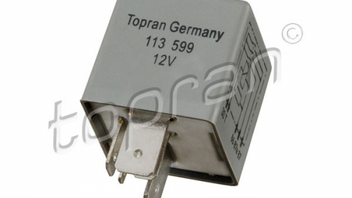

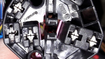

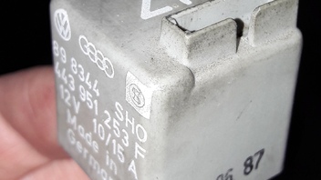

Wenn man die Zündung einige Male aus- und anmacht, geht dann irgendwann die Pumpe nicht mehr an. Etwas warten und klopfen und es geht wieder ganz normal. Ich habe das Relais ausgebaut, geöffnet und zum testen wieder eingebaut. Wenn ich den Kontakt mit dem Finger schließe, läuft die Pumpe. Also kann ich diese doch ausschließen. Bei meinem Baujahr 1987 hat das Relais die Nummer 211 und 443 951 253 F. Das gibt es nirgendwo mehr neu. Dafür das 443 951 253 L, sieht genauso aus und hat die gleiche Belegung. Kostet über 30 €. Bei mir war auf dem Relais keine Sicherung, somit sind Kontakte L und 85 ohne Funktion. Jetzt gibt es das Relais 4D0 951 253 ohne diese zwei Kontakte und es kostet nur die Hälfte.
Kann ich das relais 4D0 951 253 anstelle des 443 951 253 F einsetzen? Oder könnte es der ZAS sein?
