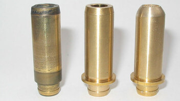

Das Bild zeigt leicht optimierte Ventilführungen meines 2,8er.
