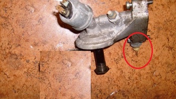

Hast du mal ein Foto von den Gebern?

Hallo, ich danke dir werde morgen mal ein foto schießen, 0906014 Sensor, Öldruckgeber steht auf der Rechnung ! Wenn ich den Öldruckgeber einbaue funktioniert der einwandfrei,doch das KI fängt ab zu summen,baue ich den Geber aus und den originalen rein summt es nicht mehr ,das ist sehr komisch !

Der Sensor scheint wohl zu stimmen 0-5 bar und 0,3 bar
Dann schauen wir mal auf die Fotos...
DU kannst ja mal messen, ob der 0,3 bar Anschluss auf oder zugeht beim anlassen... -
Brauche ich den unteren Schalter ? Wenn ich oben das weise Kabel anschließe am Druckgeber summt das KI ,schraube ich den originalen ein geht das ,warum ist das so ! Alles andere geht Batterieanzeige öltemp. usw. nur der öldruck nicht !
Du brauchst den unteren Geber und den oberen
Der Anschluss, der an dem oberen zusätzlich ist,der kommt an die zusatzinstrumente
Die Leitung musst natürlich auch zusätzlich da hin ziehen, drum ja auch zusatzinstrumente
