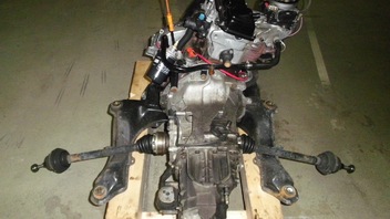

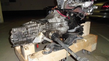

    Genauso ist das mit den zwei Versionen !
    Du kannst das Getriebe so befestigen wie auf den Bildern .
    Das hatten alle Vierzylinder - Benziner bis 7/90 so .
    Nach meiner Erfahrung sowieso die bessere , weil weichere Lösung .
    Grüße aus Wuppertal
  • danke für das einstellen der bilder. das der aggregateträger ab 07/90 geändert wurde wusste ich bis jetzt noch gar nicht. das ist aber eine nützliche information und ein gutes argument falls der tüv anfängt das zu monieren. falls ich bei der stabilität probleme bekommen sollte werde ich das getriebe auf der beifahrerseite mit der karosserie verbinden, im längsträger sind in dem bereich zwei ordentliche gewindeeinsätze (wofür auch immer) die man verwenden kann.
