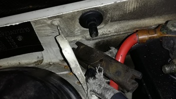

    wegen dem anderen Teil, ich schaue in der Mittagspause mal bei mir, glaube habe das nicht dran, dann könnte das wirklich was mit der Servo zu tun haben (habe nämlich keine)
