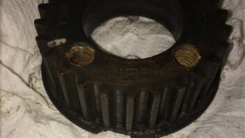

Um die Älpumpe abdichten zu können, müsste das Zahnrad runter. Leider habe ich das bei der Aktion beschädigt. Im Grat ist eine Ecke herausgebrochen.
Schrott oder entgraten und testen?
Siehe angehängtes Foto

Keine Ahnung, bin kein Materialwissenschaftler. Aber lohnt sich das Risiko wegen 30 oder 40Euro?
Nur mal als kleinen Denkanstoß:
- Wo sitzt das Rad? Ist das Bauteil eventuell aufwändig gewuchtet, um Unwuchten zu vermeiden?
- Welcher Riemen läuft denn da drüber? Ist der leicht zu wechseln? Funktionsrelevanz des Riemens?
Ich persönlich würde es nicht mehr verbauen ![]()
genau so is es. kauf ein neues ![]()
Bestellt ...
