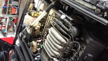

Wenn noch mach mal nen Foto von dein dicken Motor.
Hab ich auf dem Rechner. Dies hab ich noCh auf dem Handy gefunden....
