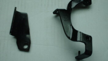

hier mal ein Bild der Halter die benötigt werden
der linke Halter hat die Teilenummer 893 422 849
auf dem rechten steht 8A1 422 848
der Lenkungsdämpfer 8A1 425 021 oder von Febi 27613 -

Geht ,nur den spurstangen Halter gegen den mit der Bohrung austauschen .Den anderen Halter für den Dämpfer an die Karosserie schrauben dämpfer einsetzen festschrauben und fertig Max 1std Einbau dauer.

ja der dämpfer wird so eingebaut, nur die 2 schrauben vom halter sind eigentlich die schrauben vom lenkgetriebe also nur die 2 Muttern lösen den halter einstecken und die muttern wieder drauf und wieder anknallen .Besser ist es aber beide schrauben und Muttern zu ersetzen der sicherheit wegen den dort entstehen große kräfte.
