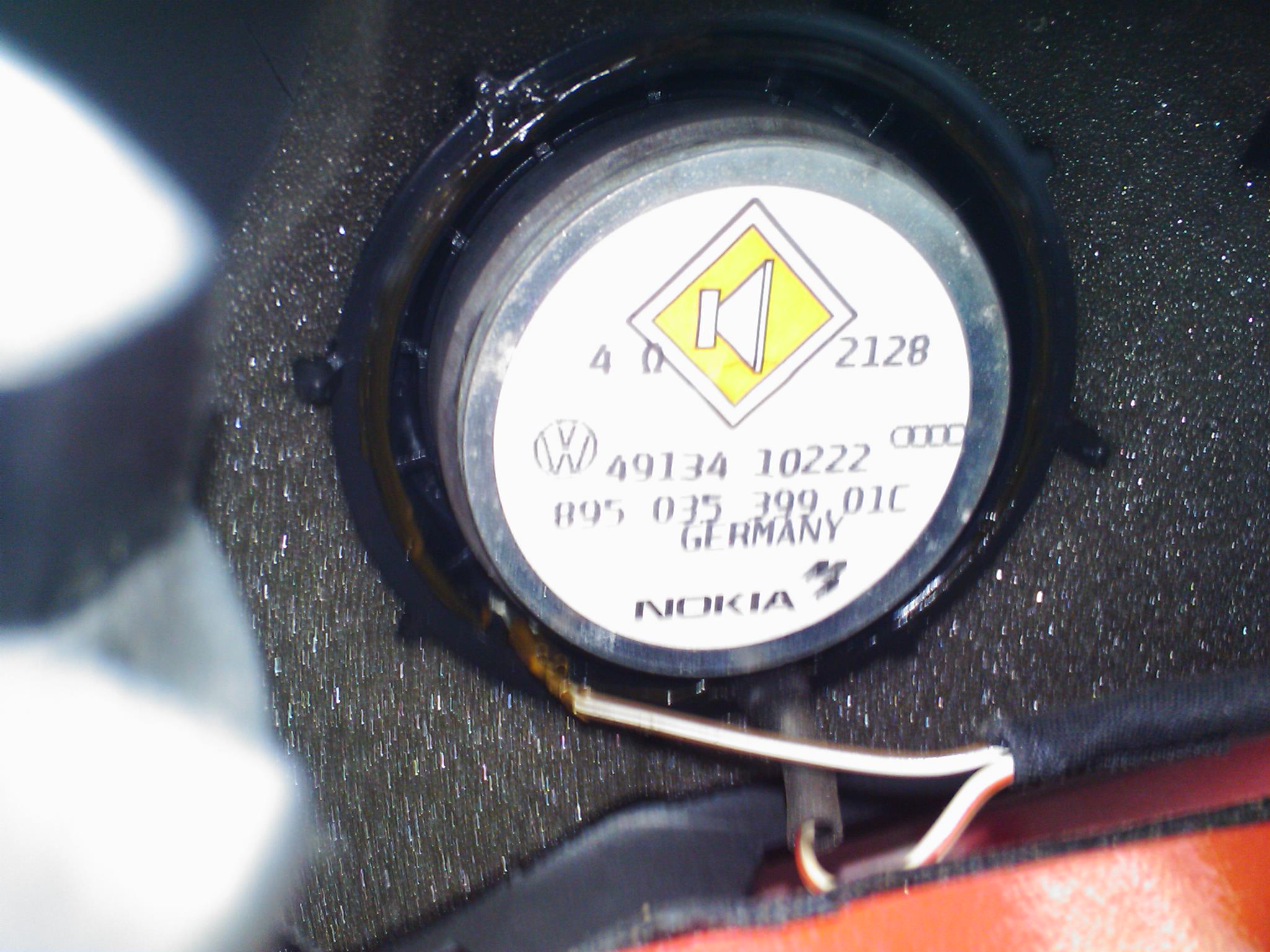

Ausbau der Hochtöner in der Seitenverkleidung vom Kofferraum
Soll das Serie gewesen sein? Kenne ich gar nicht....
Scheinbar noch nie ein Coupe von innen oder dem Kofferraum aus gesehen...
...meins von 11/88 hat das auch. An die Baustelle müsste ich aber auch mal ran.
Da ist von hinten eine große Plastikmutter dran. Also Abdeckung ausbauen und die Mutter mit einer Spitzzange lösen, das wars.
Grüße
P.S. Unter der Gurtführung die Kreuzschlitzschraube nicht vergessen! Sonst kannste lange an der Abdeckung zotteln.
Nicht Serie, aber wenn man das Aktivlautsprecher System verbaut hat, hat man das
@quattro_laser: Danke. Ich werde es probieren. Muss eh den halben Kofferraum ausbauen um an die Dome zu kommen
Schieb den Schaumstoff um den Hochtöner etwas weg, dann siehst du den schwarzen Plastikring richtig. Den kann man auf dem Bild doch schon im Ansatz erkennen.
