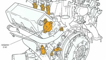

Der sitzt Beifahrerseite hinter der Zylinderbank. Ist ein 4poliger Fühler wenn ich mich nicht irre.
Grüße Sven
Siehe Bild

ähm, der G62 sitzt auf der "Fahrerseite" hinter der Zylinderbank in dem Kühlwasserrohr. Ist original ein weißer 2-poliger Stecker und gibt die Temperaturwerte ans Steuergerät weiter.
Der 4-polige bzw. 3-polige (4. Pol entfallen weil nur Masse) hinter der Zylinderbank "Beifahrerseite" ist der Multifuzzi, für Tempanzeige im KI, Abschaltung der Klima.
zumindest ist es im 2.8 AAH so, so grundverschieden werden die Motoren dann doch nicht sein.MfG
die gleiche Kombination aus Multifuzzi für KI und Tempsensor 2-polig für das Steuergerät kenne ich aus dem NG2. Ist der G62 beim ABC der gleichen wie beim NG2 bzw. kompatibel? -
Sollte derselbe sein.
