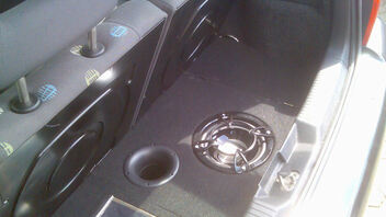

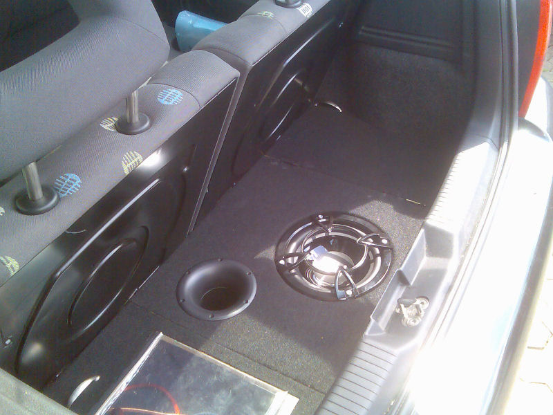

Sieht sehr nett aus. Aber nicht wie ein BP!
Wie hast du die Plexiglasscheibe befestigt? Das ist nämlich mein größtes Problem momentan. Einfach Löscher reinbohren? Ich wollte einfach den Teppisch umschlagen und das Plexiglas dann reinpressen und am den Ecken verkleben. Ich weiß nicht, ob das verschrauben funktioniert.
Ist auch nicht mein Auto
Warum sollte das Verschrauben nicht funktionieren?
Auf jeden Fall würde ich aber die Bodenplatte anfräsen, dort wo die Platte versenkt werden soll. Dann Senkbohrungen rein, Senkschrauben und dann passt das schon. Kleben wird auf Dauer wohl nicht halten.
mhh das is mal ein echt schöner ausbau sieht sehr sauber aus....
Okay dann werde ich es wohl anschrauben. Sollte nicht so das Problem werden, dauert halt nur noch länger. Aber es soll ja perfekt aussehen. Ich hab 2 Platten aufeinander geleimt. Bei der oberen ist das Loch genau so groß wie die Plexiglasplatte und die untere ist halt jeweils 15mm größer, sodass die Plexiglasplatte da aufliegt. Dann die Kanten schwarz lackiert, damit man durch das Glas kein Holz sondern schwarz sieht und dann wird es jetzt noch festgeschraubt. Sollte passen.
