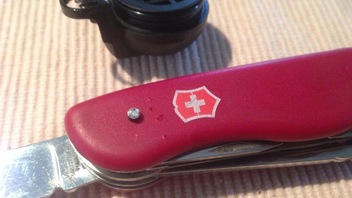

Der NTC geht eigentlich nicht kaputt wie nein Vorredner schon sagte...Die Kabelführung im Gehäuse ist meist defekt...Reperatur auf den Bildern zu sehen...Lötkolben, Schrumpfschlauch, Kabel und Sekundenkleber...Der NTC ist sehr klein und darf nur an den Seiten verlötet werden...Halbe Stunde arbeit und alles ist gut...
