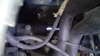

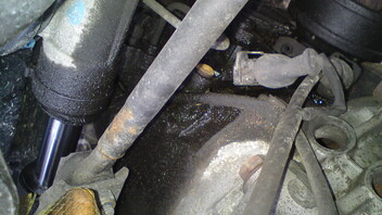

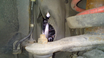

aber ich hab gerade nochmal Bilder vom Lenkgetriebe usw. gemacht.könnte interresant sein und zur ursachen findung nützlich sein.
Auf jeden Fall ist schonmal die Schutzmanschette gerissen (sicher auch nicht erst seit heute) das wird wohl auch dein 'siffen' gewesen sein.
Aber das wird sicher nicht für den Ausfall verantwortlich sein.
Jup Lenkmanschette is firtte, und die Flüssigkeit bei dem Stoßdämpfer gefällt mir auch nicht. Aber das hat nichts mit deiner Lenkproblem an sich zu tun.

Auf dem ersten Deiner Bilder ist doch der Kolbenausgang feucht,dort wo die gerissene Manschette sitzt,sowie das Getriebe mit Flüssigkeit benetzt!Servoölstand schon kontrolliert?Klingt für mich nach ner größeren Undichtigkeit,die wahrscheinlich schon zum Schaden am Lenkgetriebe führte,wenn es keine grobe,mechanische Voreinwirkung gab.
Servoöl ist noch ein wenig über Min.
Nen groben schlag oder andere Mechanische einwirkungen gab es seit ich das Auto habe nicht.
Aber es war als erstes als Baustellenfahrzeug unterwegs/zugelassen.hmm.. ich bau das Getriebe demnächst aus und schau mal ob ich da was feststellen kann.
Wenn nicht bekommt es neue Dichtungen und ne neue Manschette.Gibts da ne Möglichkeit für mich als Laie das Getriebe auf Schäden zu untersuchen?!
