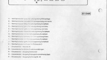

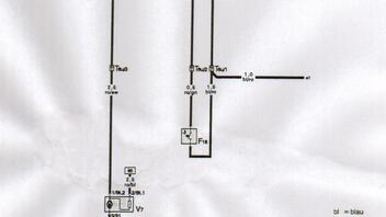

Hallo zusammen,
bei meinem Coupe wurde letztens der Kühler erneuert,
außerdem die Kopfdichtung mit allem drum und dran, Wasserpumpe, Thermostat etc.
Ein paar Tage lief alles wie geschmiert bis dann mit einem Mal die Kühlmittelkontrollleuchte an ging.
Der Wagen wird schweineheiß, weil der Kühlerlüfter nicht anspringt.
Jetzt kommts; mittlerweile wurde der dritte Temperaturschalter (95-102°C) getestet, doch alle wollen partout nicht schalten.
Überbrückt man ihn funktioniert der ganze Kreislauf inklusive Lüfter einwandfrei.
Kann jemand bitte helfen? ![]()
