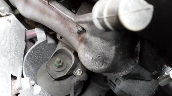

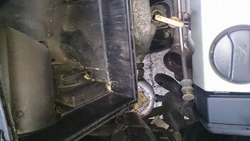

So wie das für mich aussieht wurde die Ansaugluftvorwärmung abgebaut inkl. anderem Luftfilterkasten.
Wenn der die Ansaugluftvorwärmung nicht hätte, dann müsste das Blech am Krümmer eigentlich geschlossen sein, also ohne Schlauchstutzen.
Müsste ich bei meinem 2.6er aber nochmal genau schauen.Gruß
Bei meinem 2.6er sieht's Blech so aus...
